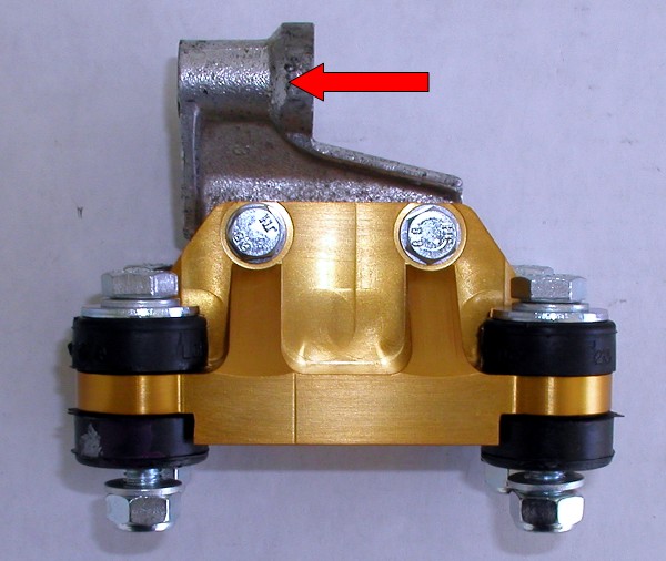

Otro importante es el del transaxle o el de la caja de cambios (no sé si son el mismo), dicen que se nota mucho cuando se sustituye, sobretodo en lo relativo a las vibraciones

Interesante también!!!! Sabes la referencia para nuestros coches???Vitol escribió:Otro importante es el del transaxle o el de la caja de cambios (no sé si son el mismo), dicen que se nota mucho cuando se sustituye, sobretodo en lo relativo a las vibraciones

Por favor!!! Por favor!!!ABEL escribió:Interesante también!!!! Sabes la referencia para nuestros coches???

Hola, como era de esperar si lo necesitas tengo varios; pero es muy dificil que éste soporte se rompa; y en el caso de que lo hiciera no cae el cambio, ya que esta construido de tal forma que en vez de sujetar; apoya uufffff no sé, si me habre explicado.
Re: SILENT-BLOCK´S para 951
Pues sinceramente.. Nojofracom escribió:...no sé, si me habre explicado.
Que quieres decir, JOFRA??? Que es concretamente lo que va "Apoyado"?? Suelto??? Sin tornillos???
Te agradezco la oferta, pero puestos a cambiar los viejos SILENT-BLOCK del coche, es recomendable ponerlos nuevos (ó al menos así lo prefiero yo)jofracom escribió:..si lo necesitas tengo varios.
Me salen SILENT-BLOCK por todas partes!!!!
Son A y B los 951 375 042 04 del motor??????

Uffffff!!! Pues menos mal que son los que ya tengo. Entre el mes pasado y este,
se me a ido una pasta con el coche. ...Y aún me falta el de la caja de cambios!!!

-Espero que solo sea 1 el de la CAJA DE CAMBIOS ........... [944 375 045 04]
